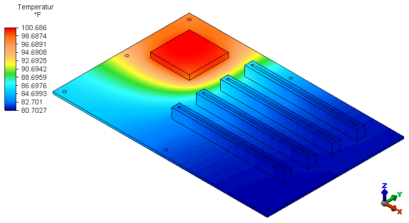

Analysieren des Modells
  1. Klicken Sie auf Analyse Analyse Simulation ausführen. Nach der Volumenvernetzung erfolgt die Analyse, und das Modell wird in der Ergebnisanzeige angezeigt.
  2. Klicken Sie auf Ergebnisoptionen Ansicht Lasten und Abhängigkeiten, um die Symbole für thermische Lasten gegebenenfalls auszublenden. Das Modell sollte wie in der folgenden Abbildung aussehen:
