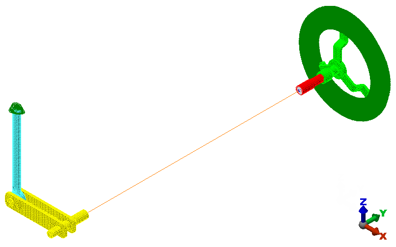

Anwenden des Knotenmoments
  1. Klicken Sie auf das Symbol Start (), das oberhalb des ViewCube angezeigt wird, wenn sich der Cursor in diesem Bereich befindet. Das Modell wird in den Anzeigebereich eingepasst.
  2. Während die Befehle Auswahl Form Punkt oder Rechteck und Auswahl Auswählen Flächen aktiv sind, klicken Sie auf den Klemmring des Handrads, wie unten türkis hervorgehoben.
  3. Klicken Sie auf Setup Lasten Moment.
    1. Geben Sie in das Feld Größe den Wert 200 ein.
    2. Aktivieren Sie das Optionsfeld Y.
    3. Klicken Sie auf OK.
    Das Modell sollte wie in der folgenden Abbildung aussehen.
