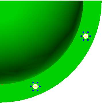

Erstellen der zweiten Schraube
Als Nächstes fügen Sie die zweite Schraube hinzu.  Da die Eigenschaften der Schrauben identisch sind, können Sie sie im gleichen Bauteil platzieren. Alle Daten mit Ausnahme der inneren Bohrungsflächen werden aus der vorherigen Schraube beibehalten.
  1. Klicken und ziehen Sie, um einen Auswahlrahmen um die Bohrung nahe der Oberseite der Anzeige zu ziehen.
    • Klicken Sie auf Hinzufügen im Abschnitt Innere Flächen, die das Loch definieren.
  2. Deaktivieren Sie das Kontrollkästchen Weitere Schrauben angeben, Dialog nicht schließen. Das ist die letzte Schraube, die hinzugefügt wird.
    • Klicken Sie auf OK. Das Dialogfeld Einstellungen Schraubenvernetzung wird geschlossen. Das Modell sollte nun aussehen wie in den folgenden Abbildungen dargestellt.   Die zweite Abbildung zeigt die Ansicht vergrößert und leicht gedreht. Die Schraube ist ausgewählt, damit sie besser sichtbar ist.
