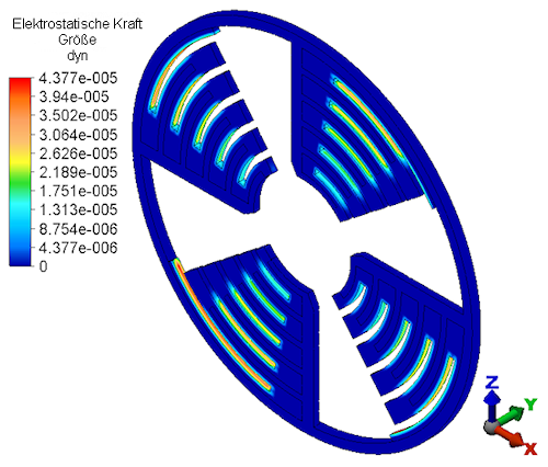

  3. Klicken Sie auf Ergebniskonturen Spannung und Feldstärke Elektrostatische Kraft Größe. Die Ergebnisse für die elektrostatische Kraft sollten aussehen wie in der folgenden Abbildung.
  4. Klicken Sie im Browser mit der rechten Maustaste auf 2 <Rotor> unter der Überschrift Bauteile und wählen Sie Sichtbarkeit, um den Rotor wieder einzublenden.
