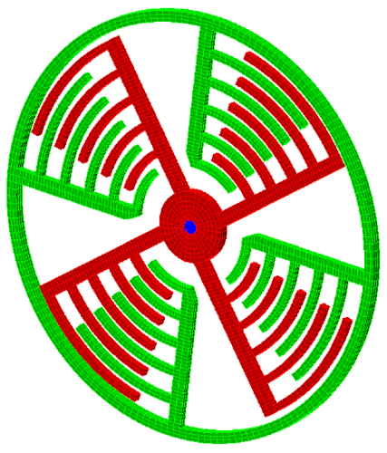

In diesem Lernprogramm bestimmen Sie die Verformung eines radialen Kammmotors aufgrund der Coulomb-Kräfte infolge elektrischer Spannung.
Erläuterte Funktionen:
- Quaderelemente
- Balkenelemente
- Aktivieren und Deaktivieren von Bauteilen
- Rotatorisches elastisches Federelement
- Anwenden von Lasten aus einer Ergebnisdatei
- Statische Spannungsanalyse und ihre Ergebnisse
