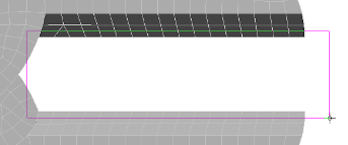

  2. Während die Befehle Auswahl Form Punkt oder Rechteck und  Auswahl Auswählen Flächen ausgewählt sind, klicken Sie und ziehen Sie einen Auswahlrahmen um die Greifflächen, wie in der folgenden Abbildung dargestellt.
