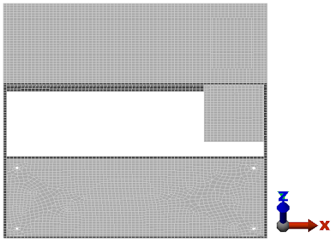

  1. Klicken Sie im ViewCube auf eine Stelle nahe der Kantenmitte, wo sich die Vorderfläche und die obere Fläche treffen. Dies führt zu einer schrägen Ansicht des Modells (halb zwischen den Ansichten von vorn und oben gedreht), wie unten gezeigt.
    Tipp: Anklickbare Zonen auf dem ViewCube (einschließlich Flächen, Kanten und Ecken) werden hellblau hervorgehoben, wenn der Cursor darüber bewegt wird. Klicks auf die Kanten erzeugen verschiedene schräge Ansichten, Klicks auf Ecken verschiedene isometrischen Ansichten.
    Anmerkung: Die oben dargestellte Ansicht bietet eine gute Sichtbarkeit der Bohrungen in der unteren Fläche. Die Bohrungen wären in einer Ansicht von unten schwieriger zu sehen, da sich von diesem Ansichtspunkt aus die anderen grauen Flächen im Hintergrund befinden. Hier sehen Sie nur weißen Hintergrund hinter den Bohrungen.

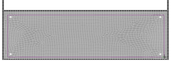

  2. Während die Befehle  Auswahl Form Punkt oder Rechteck und  Auswahl Auswählen Kanten aktiviert sind, klicken Sie und ziehen Sie, um die vier Bohrungen unten am Gehäuse mit einem Auswahlrahmen zu erfassen (siehe Abbildung unten).
    Alle vier Bohrungen sollten nun magentafarbene Kanten aufweisen, was darauf hinweist, dass die Kanten ausgewählt sind.

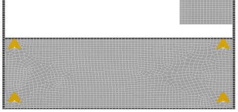

  3. Klicken Sie auf Setup Abhängigkeiten Allgemeine Abhängigkeit.
    1. Klicken Sie auf Fixiert.
    2. Klicken Sie auf OK. Die Symbole für fixierte Abhängigkeit erscheinen, wie unten gezeigt.
