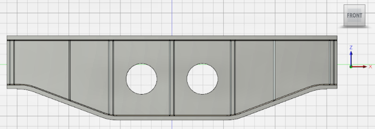

  3. Klicken Sie in der Nähe der Mitte der Vorderseite des ViewCube.
  4. Klicken Sie auf das Dreieck unterhalb des ViewCube. Der Ansichtspunkt des Modells sollte der Vorderansicht in Simulation Mechanical entsprechen.
    Optional können Sie auch den Namen der Ansicht ändern, damit er auf das Modell zutrifft. Klicken Sie mit der rechten Maustaste auf den ViewCube und wählen Sie Aktuelle Ansicht als Vorderansicht festlegen. Die Ausrichtung der Vorderansicht des ViewCube sollte jetzt mit der Ausrichtung in Simulation Mechanical übereinstimmen und das Modell wie in der folgenden Abbildung aussehen:

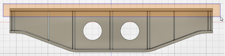

    1. Klicken Sie im Abschnitt Objekt des Dialogfelds Verschieben auf Flächen verschieben.
    2. Klicken Sie und ziehen Sie ein Auswahlfenster, das nur den oberen Flansch und alle Eckfasen auf dessen Unterseite einrahmt, wie unten gezeigt.
      Der Flansch und die Fasen oben werden blau hervorgehoben und ein Drehpunkt sowie eine Dreiergruppe zum Verschieben werden irgendwo entlang der ausgewählten Flächen angezeigt.

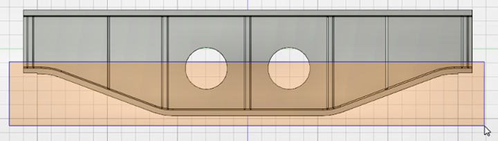

    2. Klicken Sie und ziehen Sie ein Auswahlfenster, das nur den unteren Flansch und alle Eckfasen auf dessen Oberseite einrahmt, wie unten gezeigt. Achten Sie darauf, dass die Kernbohrungen NICHT vollständig eingeschlossen werden.
