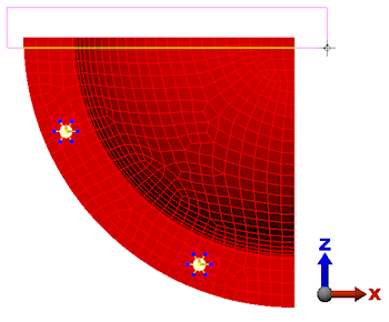

  2. Während die Befehle Auswahl Form Punkt oder Rechteck und Auswahl Auswählen Flächen aktiv sind, klicken Sie und ziehen Sie einen Auswahlrahmen um die oberste Kante des Modells, wie unten gezeigt.
  3. Klicken Sie auf Setup Abhängigkeiten Allgemeine Abhängigkeit.
    1. Klicken Sie auf Z-Symmetrie.
    2. Klicken Sie auf OK.

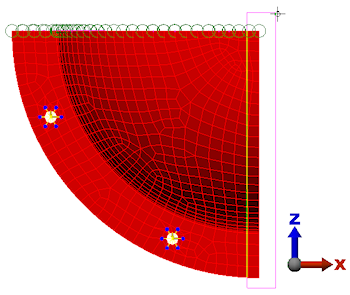

  4. Ziehen Sie einen Auswahlrahmen um die rechte Kante des Modells, wie unten gezeigt.
  5. Klicken Sie auf Setup Abhängigkeiten Allgemeine Abhängigkeit.
    1. Klicken Sie auf X-Symmetrie.

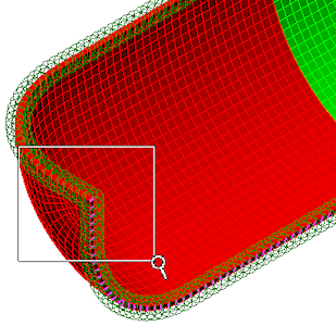

  7. Klicken Sie auf Ansicht Navigieren Zoom Fenster. Ziehen Sie einen Rahmen um die unterste Ecke des Druckbehälters und zoomen Sie hinein, wie in der folgenden Abbildung gezeigt.
    • Drücken Sie ESC, um den Befehl Fenster zoomen zu beenden.

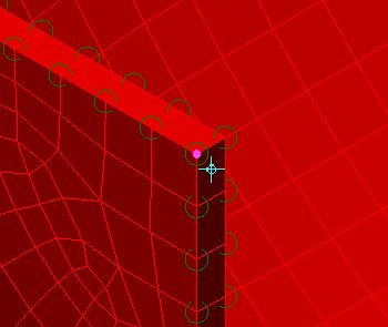

  8. Während der Befehl Auswahl Auswählen Scheitelpunkte aktiv ist, klicken Sie auf den Knoten an der untersten Ecke des Modells, wie unten hervorgehoben gezeigt.
  9. Klicken Sie auf Setup Abhängigkeiten Allgemeine Abhängigkeit.
    1. Klicken Sie auf Fixiert.
