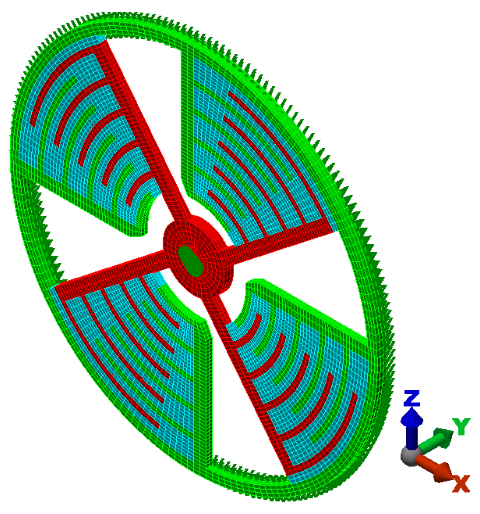

  4. Wählen Sie die Datei Radial Comb Electrostatic Results.fem oder Radial Comb Electrostatic Results.ach aus, je nach Vorgehensweise in Schritt 3b.
    1. Klicken Sie auf Öffnen.
    2. Wenn Sie eine Archivdatei öffnen, wählen Sie das Verzeichnis aus, in das die Datei extrahiert werden soll.
    3. Klicken Sie auf OK. Das Modell wird in der FEM-Editor-Umgebung geöffnet (siehe Abbildung unten).
