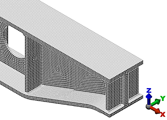

    3. Klicken Sie auf OK. Das Modell wird in der FEM-Editor-Umgebung geöffnet, wie unten gezeigt (vergrößerte Teilansicht zur besseren Sichtbarkeit der Linien).
