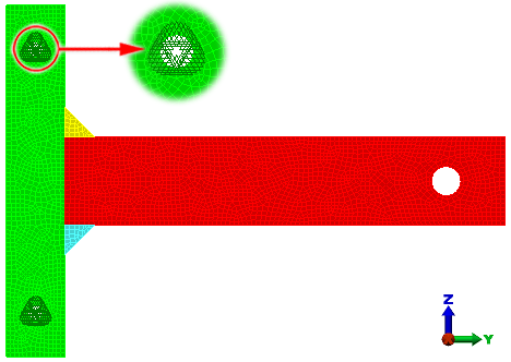

Anwenden der Abhängigkeiten
Als Nächstes wenden Sie fixierte Randbedingungen auf die Flächen der beiden Bohrungen im vertikalen Bauteil an.
  1. Klicken Sie auf Ansicht Sichtbarkeit Konstruktionsobjekte und Ansicht Sichtbarkeit Konstruktionspunkte, um die Anzeige dieser Elemente zu deaktivieren.
  2. Während die Befehle  Auswahl Form Punkt oder Rechteck und Auswahl Auswählen Flächen aktiv sind ...
    1. Klicken Sie in der oberen Bohrung in der Nähe ihrer Kante. Die kreisförmige Kante sollte jetzt ausgewählt werden. Die Kanten von 2D-Netzen stellen Flächen dar und werden als Flächen ausgewählt.
    2. Halten Sie die Strg-Taste gedrückt und klicken Sie nahe der Kante in die untere Bohrung.
  3. Klicken Sie auf Setup Abhängigkeiten Allgemeine Abhängigkeit.
    1. Klicken Sie auf Fixiert.
    2. Klicken Sie auf OK.
  4. Drücken Sie ESC, um die Auswahl aufzuheben. Das Modell wird wie in der folgenden Abbildung angezeigt.
