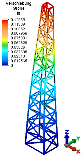

Simulation ausführen. Die Analyse erfolgt, und das Modell wird in der Ergebnisanzeige angezeigt. Vorgabemäßig wird anfangs die Verschiebungsgröße angezeigt.
Das Modell zeigt die phasensynchronen Ergebnisse der ersten Frequenz. Die maximale Verschiebungsgröße beträgt 0.126 Zoll, wie unten gezeigt.
