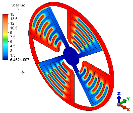

Klicken Sie auf Analyse Analyse Simulation ausführen. Die Analyse erfolgt. Das Modell wird unter Ergebnissen angezeigt.
Klicken Sie auf Optionen für Ergebnisse Spannung und Feldstärke Spannung, um die elektrische Spannungsverteilung anzuzeigen. Seien Sie nicht beunruhigt, wenn Ihr Ergebnis für die Mindestspannung (am unteren Rand der Legende) nicht genau mit der Abbildung unten übereinstimmt. Dieser Wert ist praktisch gesehen 0.
