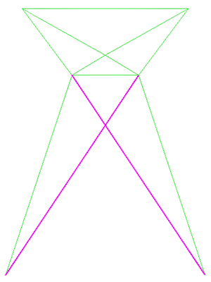

  3. Während der Modus Auswahl Auswählen Linien aktiv ist, drücken Sie Strg+A, um alle Linien in Layer 2 auszuwählen.

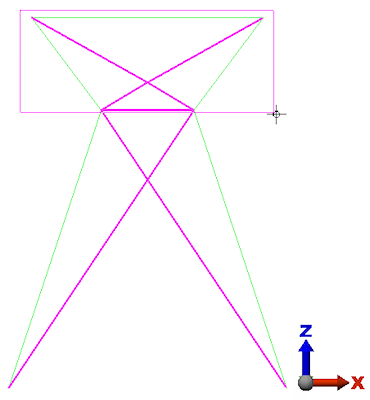

    • Während der Modus Auswahl Form Punkt oder Rechteck aktiv ist, halten Sie die Strg-Taste gedrückt, klicken Sie und ziehen Sie einen engen Auswahlrahmen um das kurze horizontale Element und die X-Strebe darüber, wie unten gezeigt. Achten Sie darauf, keine Elemente aus der unteren X-Strebe aufzunehmen.
      Wenn Sie die Maustaste loslassen, wird die Auswahl der oberen Elemente aufgehoben und nur die untere X-Strebe bleibt ausgewählt, wie unten gezeigt.

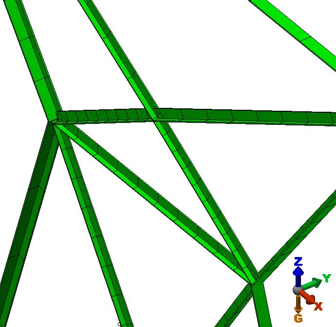

  6. Klicken Sie auf Analyse Analyse Modell prüfen. Das Modell wird validiert und in der Ergebnisanzeige gerendert.
  7. Verwenden Sie das Mausrad zum Hineinzoomen (Mausrad drehen), zum Drehen des Ansichtspunkts (mittlere Maustaste gedrückt halten und ziehen) oder zum Schwenken der Ansicht (Strg-Taste plus mittlere Maustaste gedrückt halten und Maus ziehen). Überprüfen Sie sorgfältig die Ausrichtung der Balken. Sie sollten nun konsistent sein, wie in der folgenden Abbildung gezeigt.
  8. Klicken Sie auf Ansicht Darstellung Visueller Stil Schattiert mit Elementen, um zum vorgabemäßigen visuellen Stil für die Ergebnisanzeige zurückzukehren.
