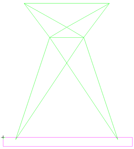

Als Nächstes wenden Sie fixierte Randbedingungen auf die zwei Knoten an der Unterseite des Modells an.
  1. Stellen Sie sicher, dass Ansicht Navigieren Ausrichtung Vorderansicht ausgewählt ist.
  2. Während die Befehle Auswahl Form Punkt oder Rechteck und Auswahl Auswählen Scheitelpunkte aktiv sind, klicken Sie und ziehen Sie einen Auswahlrahmen um die Unterseite des Modells, wie in der folgenden Abbildung gezeigt. Stellen Sie sicher, dass nur der untersten zwei Knoten ausgewählt sind.
  3. Klicken Sie auf Setup Abhängigkeiten Allgemeine Abhängigkeit.
    1. Klicken Sie auf Fixiert.
    2. Klicken Sie auf OK.
