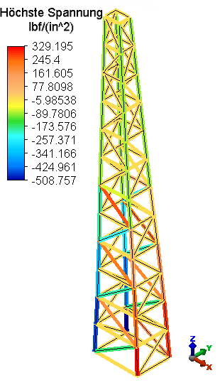

Als Nächstes überprüfen Sie die Ergebnisse der schlechtesten Spannung am letzten Zeitschritt.
Wählen Sie Ergebniskonturen Spannung Balken und Stab Schlechteste. Der ungefähre Spannungsbereich liegt zwischen -509 psi (Druck) und 329 psi (Zug). Das Modell wird wie in der folgenden Abbildung angezeigt.
Anmerkung: Da Stäbe nur axiale Lasten unterstützen, sind die Ergebnisse der axialen (lokale Richtung 1) und der höchsten (schlechtesten) Spannung identisch. Es liegen keine Komponenten mit Biegespannungen vor.
