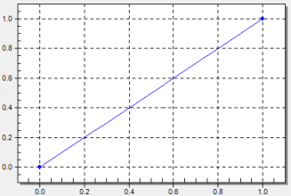

    3. Klicken Sie auf die Schaltfläche Kurve. Die vorgegebene Kurve erhöht den Multiplikator von 0 auf 1 in 1 Sekunde.  Das entspricht dem, was Sie möchten. Die Kurve im Dialogfeld sollte wie in der folgenden Abbildung aussehen.
      • Klicken Sie auf OK, um den Editor der Multiplikatortabelle zu verlassen.
