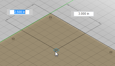

    3. Ziehen Sie den Mauszeiger auf die gegenüberliegende Ecke der Platine, um mit dem Zeichnen eines Rechtecks zu beginnen. Eine der beiden Bemaßungen wird hervorgehoben, und das Modell wird wie in der folgenden Abbildung dargestellt. Da der Chip quadratisch (2 x 2 Zoll) ist, spielt die Reihenfolge, in der Sie die beiden Bemaßungen angeben, keine Rolle.
      • Geben Sie 2 ein und drücken Sie die EINGABETASTE , um die erste Bemaßung zu sperren. Anschließend wird das andere Bemaßungsfeld hervorgehoben.
      • Geben Sie 2 ein, und drücken Sie die EINGABETASTE, um die zweite Bemaßung zu sperren.
      • Drücken Sie noch einmal die EINGABETASTE, um das Rechteck zu übernehmen.

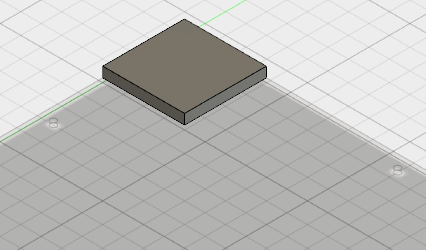

    4. Geben Sie im Dialogfeld Quader den Wert 0.25 in das Feld Höhe ein.
    5. Drücken Sie die EINGABETASTE (oder klicken Sie auf OK), um den Befehl abzuschließen und den Chip zu erstellen. Das Modell sollte wie in der folgenden Abbildung aussehen:

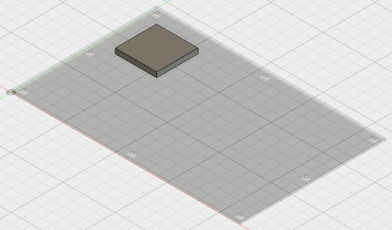

  3. Klicken Sie auf die Überschrift Chip:1 im Browser, um das entsprechende Bauteil auszuwählen. Sowohl die Überschrift als auch die Komponente selbst werden blau hervorgehoben, um anzuzeigen, dass das Bauteil ausgewählt ist.
    1. Klicken Sie auf Ändern Verschieben. Das Dialogfeld Verschieben wird geöffnet.
    2. Geben Sie 1 in das Feld X-Abstand ein.
    3. Geben Sie -1 in das Feld Y-Abstand ein.
    4. Drücken Sie die EINGABETASTE oder klicken Sie auf OK, um den Befehl Verschieben abzuschließen. Das Modell sollte wie in der folgenden Abbildung aussehen:
