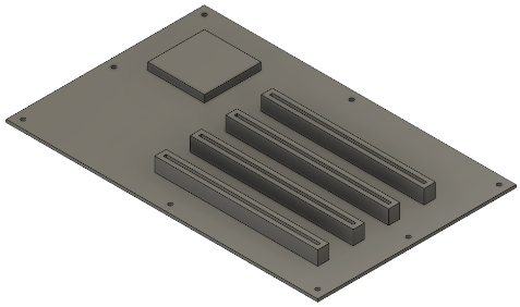

Erstellen des CAD-Modells einer Leiterplatte in Autodesk SimStudio Tools
Hier erlernen Sie den grundlegenden Arbeitsablauf zur Erstellung eines CAD-Modells in Autodesk SimStudio Tools. Diese Anwendung ist eine Zusatzleistung für Kunden, die bei der Installation von Simulation Mechanical automatisch mit installiert wird.
In SimStudio Tools erstellen Sie nun eine Leiterplattenbaugruppe, die Sie in den nachfolgenden Lernprogrammen verwenden werden:
