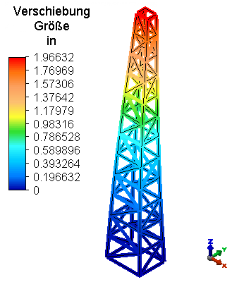

    Die Analyse erfolgt. Das Modell wird unter Ergebnissen angezeigt.   Vorgabemäßig wird anfangs die Verschiebungsgröße angezeigt.
  2. Wenn die Beschriftung in der linken unteren Ecke nicht Lastfall: Resultierend aus 5 lautet, klicken Sie auf Ergebnisoptionen Analysespezifisch Resultierend. Die angezeigte Größe der Verschiebung ist die Resultante der Verschiebung in den fünf natürlichen Schwingungsmodi. Die maximale Verschiebungsgröße beträgt ungefähr 1.97 Zoll, wie in der folgenden Abbildung gezeigt.
