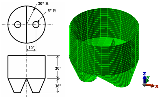

- Erstellen Sie einen der beiden konischen Teile des 3D-Trichters in der folgenden Abbildung.
- Extrudieren Sie die Linien um den oberen Bogen, um die Hälfte des zylindrischen Teils zu bilden. Verwenden Sie dazu den Befehl Verschieben oder kopieren mit den aktivierten Optionen Kopieren und Zusammenfügen.
- Verwenden Sie den Befehl Spiegeln zum Erstellen der anderen Hälfte des Modells.
