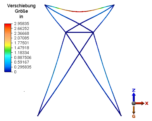

Klicken Sie auf Analyse Analyse Simulation ausführen.
Die Analyse erfolgt. Das Modell wird unter Ergebnissen angezeigt. Vorgabemäßig wird anfangs die Verschiebungsgröße angezeigt.
Wenn die Last- und Abhängigkeitssymbole sichtbar sind, klicken Sie auf Ergebnisoptionen Ansicht Lasten und Abhängigkeiten, um sie auszublenden. Das Modell sieht aus wie in der Abbildung unten.
