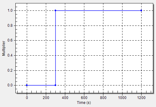

      7. Drücken Sie die EINGABETASTE. Die Lastkurve wird wie in der folgenden Abbildung angezeigt.
      8. Klicken Sie auf OK, um die Lastkurvendaten zu übernehmen.
