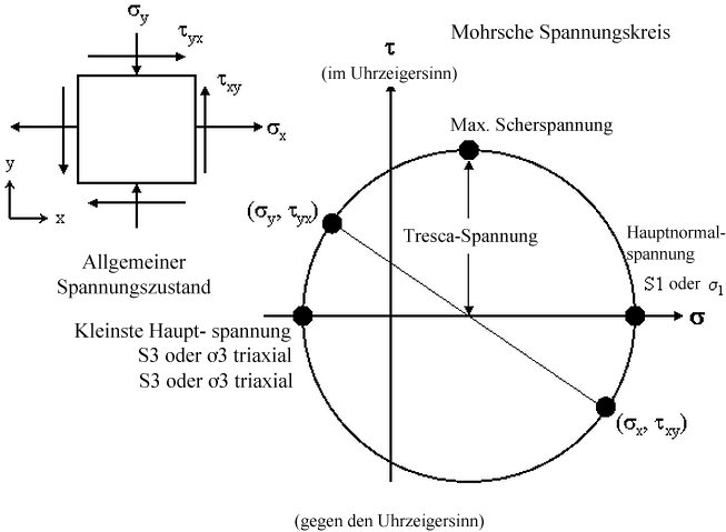

Mohrs Kreis
Mohrs Kreis ist eine grafische Methode zur Visualisierung des Belastungszustands an einem Punkt für verschiedene Richtungen (Ebenen). Die Hauptbelastung tritt auf einer Ebene auf, bei der die Scherbelastung gleich Null ist. Die maximale Scherbelastung (oder Tresca-Belastung) entspricht dem Radius des Kreises (= 0,5 * (maximale Hauptbelastung - Mindest-Hauptbelastung)). Der Bereich der Belastungsintensität wird häufig bei der Entwicklung von Druckbehältern verwendet und ist definiert als (maximale Hauptbelastung - Mindest-Hauptbelastung). Da es sich um den Durchmesser des Mohr-Kreises handelt, entspricht der Bereich der Belastungsintensität der Belastung Tresca * 2, die in der Ergebnisanzeige geplottet wird.
