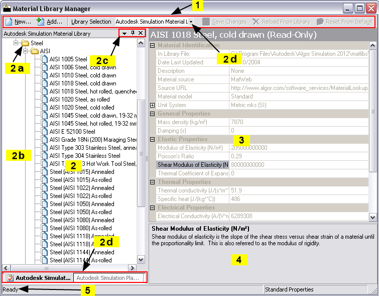

- In diesem Dialogfeld können Sie Materialdaten anzeigen, die in der standardmäßigen Materialbibliothek oder in einer benutzerdefinierten Materialbibliothek gespeichert sind. Wählen Sie zum Beispiel die Registerkarte Autodesk Simulation-Materialbibliothek, und wählen Sie das Objekt AISI 1018 Stahl, kaltgezogen aus der Liste aus. Die Eigenschaften für das Material werden angezeigt (siehe Abbildung 1).
Anmerkung: Die von Autodesk bereitgestellten Bibliotheken sind schreibgeschützt und können nicht geändert werden. Sie können Kopien einer Bibliothek erstellen und ändern.
Abbildung 1: Materialbibliotheksverwaltung
Die Materialbibliotheksverwaltung weist folgende Abschnitte auf:
- Werkzeugleisten mit häufig verwendeten Befehlen.
- Der Browser (Strukturansicht), in dem die Liste der Bibliotheken und Materialien angezeigt wird. Der Browser ist in folgende Bereiche unterteilt:
- Materialkategorie (oder ein Ordner) wird für ähnliche Gruppen von Materialien verwendet.
- Liste der Materialien in jeder Kategorie (Ordner).
- Die Strukturansichts- oder Bibliotheks-Werkzeugleisten bestehen aus der Menü-Werkzeugleiste (
), der Werkzeugleiste für automatisches Ausblenden (
) und der Werkzeugleiste Schließen (
- Die Registerkarten unten im Browser und das Dropdown-Menü Bibliotheksauswahl zeigen die verfügbaren Materialbibliotheken. Andere Bibliotheksdateien können vorhanden sein, sind jedoch nicht mit der Software verknüpft. Weitere Informationen finden Sie unter Anpassen einer Materialbibliothek im Abschnitt So greifen Sie auf vorhandene Materialbibliotheken zu.
- Das Eigenschaftenraster zeigt die Materialeigenschaften für das ausgewählte Material an und ermöglicht es Ihnen, sie zu ändern.
- Der Hilfebereich zeigt Meldungen und Beschreibungen für das ausgewählte Material an.
- Die Statusleiste gibt zusätzliche Erklärungen für die Befehle an, wenn Sie die Maus darüber ziehen.
Tipp: Der Bibliotheksverwaltung speichert die Materialeigenschaften in einer Datei (Bibliothek), nicht als Teil des Modells. Benutzerdefinierte Materialien oder Materialien in einer Materialbibliothek können auf ein Modell angewendet werden, indem Sie mit der rechten Maustaste auf die Überschrift Material im Browser des FEM-Editors klicken und den Befehl Material bearbeiten auswählen. Wählen Sie die Materialbibliothek und dann das Material, und klicken Sie auf OK.
Der Browser kann an vier Positionen angedockt werden: oben, unten, links oder rechts. Alle Browser können an eine neue Position gezogen werden, indem Sie mit der linken Maustaste auf die Titelleiste der Struktur (Objekt 2c) klicken, die Taste gedrückt halten und an eine neue Position ziehen. Mit der gleichen Technik, aber durch Ziehen einer einzelnen Registerkarte (Objekt 2d), kann der Browser einer jeden Bibliothek an eine andere Position verschoben werden. Wenn der Browser viel Platz auf dem Bildschirm einnimmt, kann er durch Klicken auf die Schaltfläche Automatisch ausblenden (
