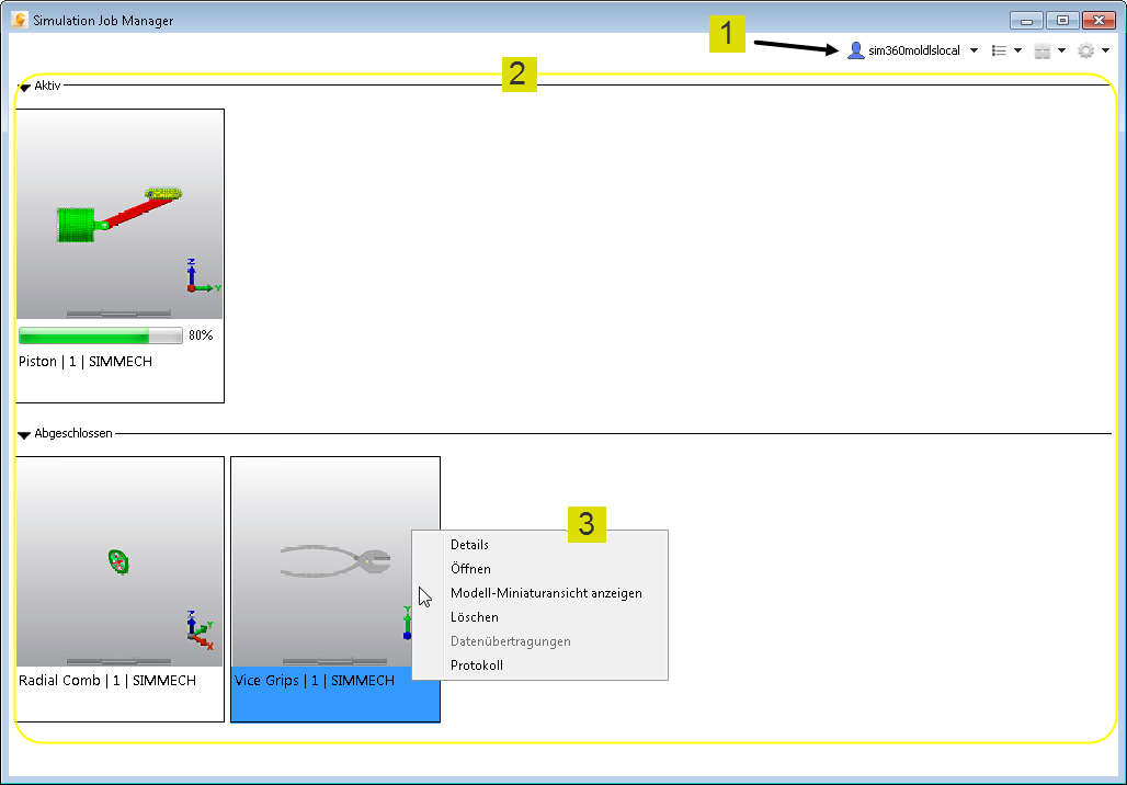

Der Simulation Job Manager enthält die folgenden Elemente:
Abbildung 1: Simulation Job Manager (Ansichtsmodus mit mittelgroßen Symbolen)
  1. Werkzeugkasten: Der Werkzeugkasten enthält die folgenden Elemente:
    1. Der Synchronisierungsmonitor zeigt an, ob Netzwerkaktivität zwischen Ihrem lokalen Computer und einem Autodesk 360-Server stattfindet. Um die Anzahl der Dateien, die gerade hoch- oder heruntergeladen werden, anzuzeigen, bewegen Sie den Mauszeiger über das Synchronisierungsmonitor-Symbol. Anschließend zeigt eine QuickInfo die aktuelle Netzwerkaktivität an.
    2. Dies ist der Benutzername oder die E-Mail-Adresse, die für die Anmeldung bei Autodesk Cloud-Services verwendet wurde. Wenn Sie nicht angemeldet sind, wird an dieser Stelle Anmelden angezeigt.

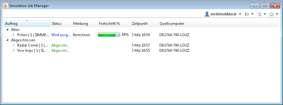

    4. Größen: Verwenden Sie dieses Werkzeug, um die Größe der Miniaturansicht (kleine, mittlere oder große Symbole, wie in Abbildung 1 gezeigt) anzugeben, oder wählen Sie die Ansichtsoption Liste aus. Der Listenmodus, der in der folgenden Abbildung gezeigt wird, bietet zusätzliche Details.
      Abbildung 2: Simulation Job Manager (Listenansicht )
    5. Voreinstellungen: Legen Sie Voreinstellungen fest, um das Verhalten des Mechanical Simulation Job Manager anzupassen. Darüber hinaus können Sie auf Hilfe zugreifen oder das Informationsfeld Info öffnen, um die Versionsnummer und die aktive Portnummer zu überprüfen.
  2. Auftragsansicht: Der Auftragsansicht-Bereich ist in zwei Teile unterteilt, unabhängig davon, ob die Anzeige von Miniaturansichten (Abbildung 1) oder die Listenansicht (siehe Abbildung 2) aktiv ist.
    • Die Liste Aktive (oberer Teil) überwacht derzeit ausgeführte Aufträge. Eine Fortschrittsanzeige für jedes Element zeigt an, wie viel von der Simulation abgeschlossen ist.
    • Die Liste Abgeschlossene (unterer Teil) zeigt die bereits abgeschlossenen oder abgebrochenen Aufträge. Ein gelbes Dreiecksymbol mit einem Ausrufezeichen () erscheint bei abgebrochenen Aufträgen.
  3. Kontextmenü (rechte Maustaste): Das Kontextmenü enthält unabhängig davon, ob die Anzeige von Miniaturansichten oder die Listenansicht aktiv ist, für jeden Auftrag mehrere Werkzeuge, die Ihnen einen besseren Einblick in den Fortschritt der Simulation ermöglichen. Die im Menü angezeigten Optionen hängen von dem Objekt ab, auf das Sie mit der rechten Maustaste klicken. In anderen Worten: Nicht alle Menüoptionen sind in allen Situationen verfügbar:

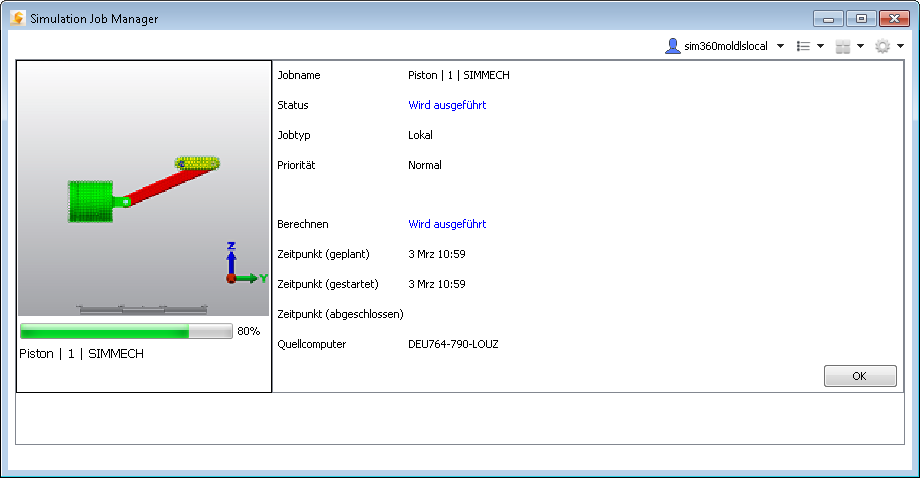

    • Details: Öffnet eine Detailansicht des ausgewählten Auftrags. Die Detailansicht zeigt Status, Auftragstyp, Priorität, geplante Zeit, Zeit des Starts und Zeit des Abschlusses, Quellcomputer und die Miniaturansicht des Modells an. Beim Ausführen zeigt eine Fortschrittsleiste den Fortgang der Simulation an. Klicken Sie auf OK, und schließen Sie die Detailansicht. Ein Beispiel für die Detailansicht wird in der folgenden Abbildung gezeigt:
      Abbildung 3: Simulation Job Manager (Detailansicht)
