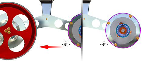

    Verwenden Sie Pan, um die Ansicht im Grafikfenster in eine beliebige Richtung zu verschieben, die planar zum Bildschirm ist. Sie können die Ansicht schwenken, während andere Befehle aktiv sind.
    1. Klicken Sie in der NavigationsleisteSchwenken.
    2. Verwenden Sie den Pfeil-Cursor, um die Ansicht im Grafikfenster zu ziehen.
