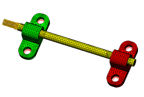

Abbildung 1 zeigt die Oberflächengeometrie einer aus drei Bauteilen bestehenden CAD-Baugruppe. Dieses Oberflächennetz hatte einen relativ hohen Volumenanteil von Mikrolöchern von 0,00207 zur Folge. Auf dieses Modell und das vollständig gefüllte Gegenstück wurden Analysen der statischen Spannung mit linearen Materialmodellen und der Eigenfrequenz (modal) angewendet. Abbildung 2 zeigt, dass ähnliche Spannungsergebnisse für beide Versionen des Modells ermittelt wurden. Die Modalanalyse wurde zur Ermittlung der ersten fünf Eigenfrequenzen verwendet. Wie in Tabelle 1 zu sehen ist, weisen erneut beide Modelle Lösungen mit geringfügigen technischen Unterschieden auf.
Abbildung 1: FEM-Modell (einschließlich Netz) einer aus drei Bauteilen bestehenden Baugruppe eines kreisförmigen Stabs, der mit zwei Klemmen verbunden ist, die mittels Begrenzungsbedingungen an den Kanten der Bohrungen auf den flachen Enden fixiert sind (rote Dreiecke auf der Unterseite) In der Analyse der statischen Spannung mit linearen Materialmodellen wurde eine Oberflächenkraft von 5,0 x 108 Dyn auf das eine Ende des Stabs angewendet (gelbe Pfeile).

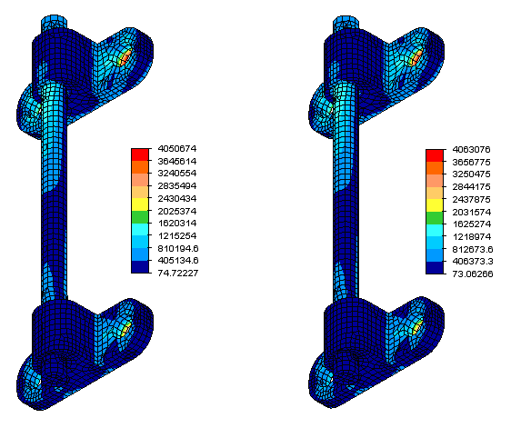

Abbildung 2: Verteilung der von Mises-Spannung aus der Analyse der statischen Spannung mit linearen Materialmodellen einer aus drei Bauteilen bestehenden Baugruppe eines kreisförmigen Stabs, der mit zwei Klemmen verbunden ist Die Abbildung auf der linken Seite zeigt das Modell ohne Mikrolöcher und die auf der rechten Seite das Modell mit Mikrolöchern. Letztere prognostiziert eine maximale Spannung, die 0,31 % größer ist als die andere.

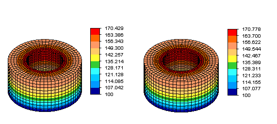

Abbildung 3 zeigt die Ergebnisse der statischen Wärmeübertragung für ein aus einem Bauteil bestehendes Modell eines Rings mit und ohne Mikrolöchern. Die Mikrolöcher hatten als Resultat einen typischeren Volumenanteil von 0,00046. Wie auch bei der Analyse der statischen Spannung mit linearen Materialmodellen erzeugten beide Versionen des Modells sehr ähnliche Ergebnisse. Abbildung 4 zeigt die Verschiebungsergebnisse, die im Mechanischen Ereignissimulator (MES) von Autodesk Simulation für die zwei Versionen des Ringmodells ermittelt wurden. Selbst bei nichtlinearen FEM hat das Vorhandensein von Mikrolöchern die Ergebnisse nicht nennenswert beeinflusst. Abbildung 5 zeigt die Spannungsergebnisse, die mithilfe der Analyse des elektrostatischen Stroms und der Spannung von Autodesk Simulation für die zwei Versionen des Modells ermittelt wurden. Wie aufgrund der Ähnlichkeiten zwischen elektrostatischer und thermischer Analyse zu erwarten war, hatte das Vorhandensein von Mikrolöchern kaum Auswirkung auf die Ergebnisse.
Abbildung 3: Temperaturverteilungen aus einer Analyse der statischen Wärmeübertragung für ein Ringmodell mit einer Basis von 100 ° F und einem Wärmestrom von 0,642 Btu / (Sek . in2) auf der inneren Oberfläche Die Abbildung auf der linken Seite zeigt das Modell ohne Mikrolöcher und die auf der rechten Seite das Modell mit Mikrolöchern. Letztere prognostiziert eine maximale Temperatur, die 0,349 °F über der ersteren liegt.

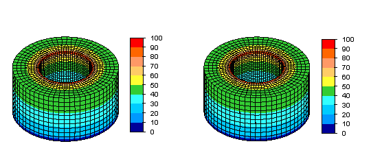

Abbildung 5: Spannungsverteilungen aus einer Analyse des elektrostatischen Stroms und der Spannung für ein Ringmodell mit einer an der inneren Kante der oberen Oberfläche anliegenden Spannung von 100 V und einer an der äußeren Kante der äußeren Oberfläche anliegenden Spannung von 0 V Die Abbildung auf der linken Seite zeigt das Modell ohne Mikrolöcher und die auf der rechten Seite das Modell mit Mikrolöchern. Ein Vergleich der maximalen Spannung auf der äußeren Oberkante zeigt eine Abweichung von 0,02 % zwischen den beiden Modellen.
