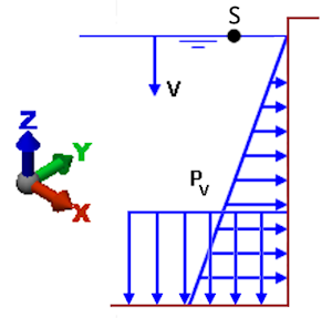

Siehe Abbildung 1 unten. Punkt S steht für einen beliebigen Punkt entlang der Fluidoberfläche. Der Vektor V bezeichnet die Richtung der zunehmenden Fluidtiefe. Die dunkelroten Linien sind die Flächen der Elemente, die einen Tank bilden. Der Druck auf die Wand (Pv) ist eine Funktion der Tiefe, die linear zunimmt, wenn Sie sich von der Fluidoberfläche aus nach unten bewegen. Da die Lastrichtung standardmäßig senkrecht zur Fläche des Elements ist, ergibt sich ein vertikaler Druck entlang der Unterseite des Tanks.
Abbildung 1: Hydrostatischer Druck

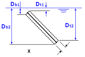

(c) Die Abbildung oben zeigt, wie die Dicke sich auf den hydrostatischen Druck für allgemeine Schalen- und Plattenelemente auswirken kann. Das X bezeichnet den Normalenpunkt des Elements. Beachten Sie, dass sich der Bereich der Fluidtiefe entlang der unteren Fläche (Db1 bis DB2) vom Bereich für die Fluidtiefe der oberen Fläche (Dt1 bis Dt2) unterscheidet. Daher schwankt die hydrostatische Drucklast abhängig davon, ob sie auf die obere oder untere Fläche des planaren Elements angewendet wird. Dieser Effekt gilt für allgemeine Schalenelemente entlang einer geneigten, gekrümmten oder horizontalen Fläche.
