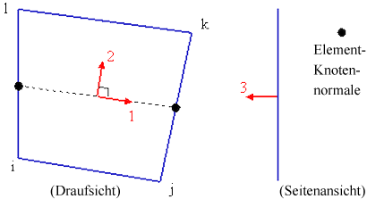

Abbildung 3: Lokale Elementergebnisse für lineare Plattenelemente

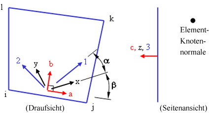

Abbildung 4: Lokale Elementergebnisse für lineare Verbundwerkstoffelemente in Richtung 1-2-3
Die lokalen Elementachsen (a-b-c) basieren auf den Seiten i-j-k-l. Die Schicht- oder Materialachsen (x-y-z) werden um α Grad um die Elementachsen (a-b-c) gedreht. (Die Materialachsen werden unter Elementdefinition auf der Registerkarte Allgemein festgelegt.) Die Lageachsen (1-2-3) werden um ϑ Grad um die Schichtachsen gedreht. Achse 1 ist parallel zu den Fasern für jede Lage. (Die Lageachse wird unter Elementdefinition auf der Registerkarte Laminat mithilfe der Option Ausrichtungswinkel festgelegt.)

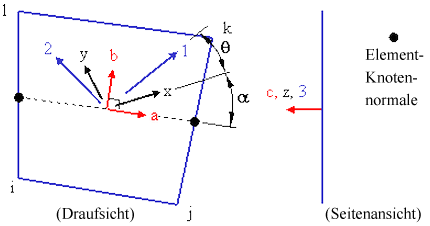

Abbildung 5: Lokale Elementergebnisse für nichtlineare Elemente
2D, Membran und Gehäuse (Verbundwerkstoffe ausgenommen): Die lokale Achse 1 ist parallel zur Seite i-j.
Abbildung 6: Lokale Elementergebnisse für nichtlineare Verbundwerkstoffelemente in Richtung 1-2-3
Die lokale Elementachse a ist parallel zur Seite i-j. Die Schicht- oder Materialachsen (x-y-z) werden um b Grad um die Elementachsen (a-b-c) gedreht. (Die Materialachsen werden unter Elementdefinition auf der Registerkarte Allgemein festgelegt.) Die Lageachsen (1-2-3) werden um a Grad um die Schichtachsen gedreht. Achse 1 ist parallel zu den Fasern für jede Lage. (Die Lageachse wird unter Elementdefinition auf der Registerkarte Komposite mithilfe der Option Ausrichtungswinkel festgelegt.)
