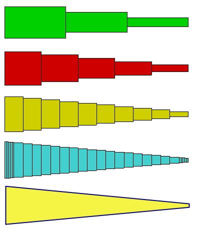

Abbildung 1: Balken mit variablem Querschnitt
Vier unterschiedliche Netzdichten werden zum Simulieren eines verjüngten Balkens mit einer variablen Höhe (untere Abbildung) angezeigt.
