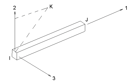

Balkenelemente weisen zwei Knoten auf und lassen eine willkürliche Ausrichtung im 3D-Raum zu (dreidimensional, X-Y-Z). Zum Definieren der Elementausrichtung ist ein weiterer Knoten (K-Knoten) erforderlich. Der Balken überträgt Momente, Drehmomente und Kräfte und ist ein allgemeines Element mit sechs (6) Freiheitsgraden (drei globale Translations- und Rotationskomponenten an jedem Ende).
Abbildung 1: Definition des K-Knotens für ein Balkenelement

Die meisten Balken verfügen über eine starke und eine schwache Biegeachse. Da Balkenvarianten als eine Linie dargestellt werden und eine Linie ein Objekt ohne inhärente Querschnittsausrichtung ist, muss die Ausrichtung der starken oder schwachen Achse im dreidimensionalen Raum mithilfe einer anderen Methode festgelegt werden. Diese Ausrichtung wird durch die Flächennummer der Linie gesteuert.
Konkret bedeutet dies, dass durch die Flächennummer der Linie ein Punkt im Raum erzeugt wird. Dieser wird als K-Knoten bezeichnet. Die beiden Enden des Balkenelements (der I- und der J-Knoten) und der K-Knoten bilden eine Ebene (siehe Abbildung 3). Balkenelemente werden durch die lokalen Achsen 1, 2 und 3 definiert, wobei Achse 1 vom I-Knoten zum J-Knoten verläuft, Achse 2 in der durch die I-, J- und K-Knoten gebildeten Ebene liegt und Achse 3 mithilfe der Rechte-Hand-Regel festgelegt wird. Nachdem die Elementachsen festgelegt wurden, können die Querschnittseigenschaften A, Sa2, Sa3, J1, I2, I3, Z2 und Z3 in das Dialogfeld Elementdefinition eingegeben werden.
Abbildung 3: Achse 2 in der Ebene der I-, J- und K-Knoten

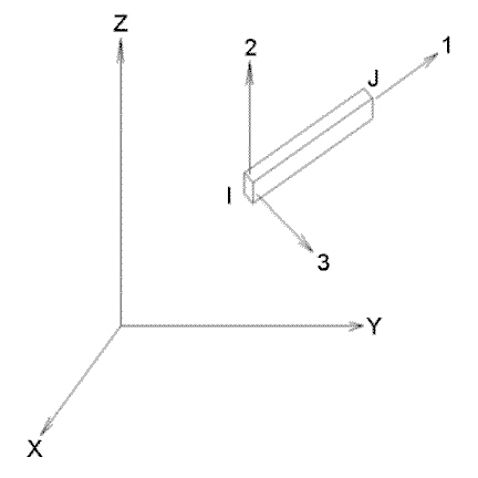

Tabelle 1 zeigt, wo sich die K-Knoten für verschiedene Flächennummern befinden. Die beste Position ist die, an der der K-Knoten erstellt wurde, vorausgesetzt die I-, J- und K-Knoten bilden eine Ebene. Wenn das Balkenelement mit dem K-Knoten kollinear ist, kann keine eindeutige Ebene erzeugt werden. In diesem Fall wird die zweitbeste Position für das Element verwendet.
| Tabelle 1: Zusammenhang zwischen Flächennummer und K-Knoten (Ausrichtung von Achse 2) | ||
| Flächennummer | Beste Position des K-Knotens | Zweitbeste Position des K-Knotens |
| 1 | 1E14 in +Y | 1E14 in -X |
| 2 | 1E14 in +Z | 1E14 in +Y |
| 3 | 1E14 in +X | 1E14 in +Z |
| 4 | 1E14 in -Y | 1E14 in +X |
| 5 | 1E14 in -Z | 1E14 in -Y |
| 6 | 1E14 in -X | 1E14 in -Z |
Beachten Sie, dass die Koordinaten der K-Knoten einen extrem großen Abstand zum Ursprung haben. Es gibt einen sehr guten Grund für diese Platzierung. Denken Sie an die begrenzten Abmessungen von realen Analysemodellen. Breite, Länge und Höhe sind unbedeutend im Vergleich zum Abstand bis zur Position des K-Knotens. Beispiel: +Z gibt die Aufwärtsrichtung an, und Sie verwenden Fläche 2 für die Deckenbalken einer 50 Meter breiten Struktur. Die Abweichung der vertikalen Achse der Balken von der Z-Achse ist bei einer Verschiebung um +/-25 m (oder um 50 m) verschwindend gering. Angenommen, die Längeneinheit ist Millimeter. Der Arcussinus von (50,000 mm / 1E14 mm) beträgt 0.0000000143° (dies entspricht Null bei allen praktischen Anwendungen). Sie müssen nicht mehrere K-Knoten für vertikal ausgerichtete Balken definieren, selbst wenn diese sich an mehreren Punkten einer sehr weiten Struktur befinden.

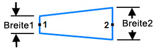

Definieren Sie für jeden Streifen die YY- und ZZ-Koordinaten der einzelnen Punkte und die Breite des Segments an diesem Punkt. Die YY-Koordinate bezieht sich auf die lokale Achse 2 des Balkens und die ZZ-Koordinate auf die lokale Achse 3. Beide Bemaßungen werden ab dem berechneten Schwerpunkt des Querschnitts gemessen. Der Schwerpunkt der endgültigen Form befindet sich auf der Achse des Balkenelements. Die YY- und ZZ-Koordinaten sollten den Mittelpunkten der Streifen entsprechen.
Im Vorschaufenster des Dialogfelds Elementdefinition werden die Streifen während der Eingabe von Daten angezeigt. Beachten Sie die folgenden Funktionen des Vorschaufensters:
