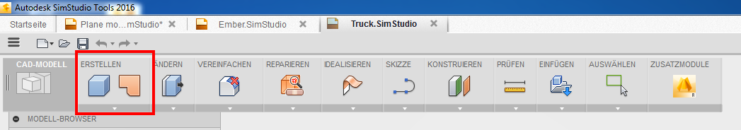

Alle hier dargestellten Befehle befinden sich in der Gruppe ERSTELLEN.

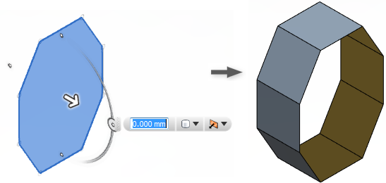

Extrusion
Verwenden Sie ERSTELLEN
Extrusion, um eine Oberfläche oder Komponente zu erstellen, indem Sie einem offenen oder geschlossenen Profil Tiefe hinzufügen.
Befehlsübersicht:
- Cursor-basierte QuickInfos führen Sie durch den Prozess.
- Sie können mindestens ein Skizzierprofil, ein Skizzierobjekt, eine Modellfläche oder Modellkante auswählen, die extrudiert werden soll.
- Mehrere Auswahlen müssen koplanar sein und sich in der gleichen Komponente befinden.
- Verwenden Sie Verkettung, um automatisch mehrere tangential verbundene Objekte auszuwählen.
- Verwenden Sie die Manipulatoren und Eingabefelder des Dialogfelds, um die Werte für Abstand und Verjüngungswinkel einzurichten.

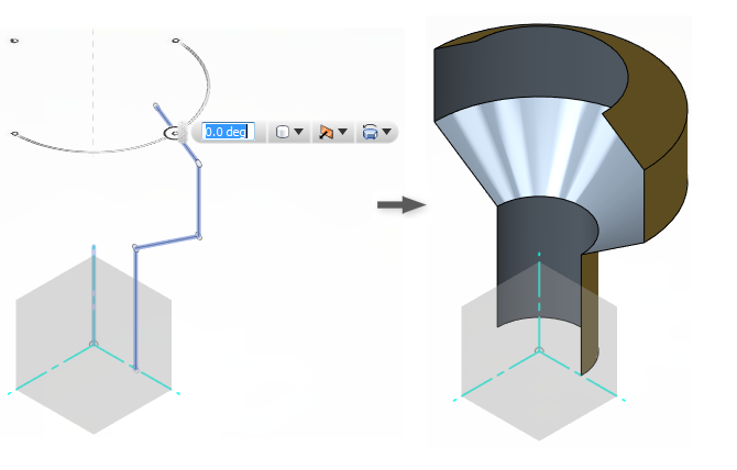

Drehen
Drehen, um eine Oberfläche durch Sweepen der Skizzier- und Modellgeometrie um eine Achse zu erstellen.
Befehlsübersicht:
- Sie können mindestens ein Skizzierprofil, ein Skizzierobjekt, eine Modellfläche oder Modellkante auswählen, die gedreht werden soll.
- Sie können eine Linie im Profil oder ein separates Objekt für die Achse verwenden.
- Eine Versatzachse hat eine axiale Bohrung im Element zur Folge.
- Befindet sich die Achse nicht auf der Skizzierebene, wird die Achse vorübergehend auf die Ebene projiziert.
- Die Achse darf den zu drehenden Bereich nicht schneiden.
- Verwenden Sie die Manipulatoren und Eingabefelder des Dialogfelds, um den Winkel einzurichten.

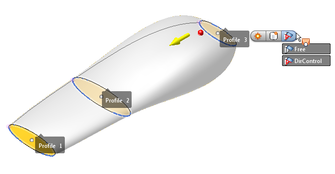

Erhebung
Diese Erhebung verwendet die natürliche Krümmung.
Diese Erhebung verwendet einen Mittellinienpfad.
Diese Erhebung verwendet Richtungssteuerung beim letzten Profil.
Mehr Oberflächen
Erhebung, um ein glattes Oberflächenelement mit Übergängen zwischen mindestens zwei Skizzierprofilen oder Flächen zu erstellen.
Befehlsübersicht:
- Die Verfügbarkeit bestimmter Einstellungen richtet sich nach der Auswahl anderer Einstellungen. Kanten zusammenführen ist beispielsweise nicht verfügbar, wenn Kette auswählen aktiviert ist.
- Wählen Sie mehrere Skizzierprofile und Modellflächen in der Abfolge der Erhebungsrichtung aus.
- Für eine bestimmte Erhebung können Sie offene oder geschlossene Profile, nicht aber beide auswählen.
- Sie können einen Mittellinienpfad oder Verlaufsführungen auswählen, um die Erhebungsrichtung und Krümmung festzulegen.
- Verwenden Sie Kette auswählen, um verbundene Kanten automatisch auszuwählen.
- Verwenden Sie Kanten zusammenführen , um die angrenzenden Kanten wie ein Profil zu behandeln.
- Klicken Sie auf Geschlossen, um das erste und letzte Profil zu verbinden und somit eine geschlossene Erhebung zu erstellen.
