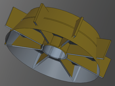

Zum Erstellen, Bearbeiten und Anordnen von Oberflächen stehen zahlreiche Werkzeuge zur Verfügung. Oberflächen können einen offenen oder geschlossenen Volumenkörper bilden, enthalten jedoch keine Masse.
Die folgende Abbildung ist ein Beispiel für eine Konstruktion mit Oberflächen.
