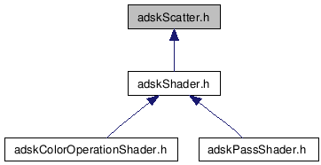

#include <shader.h>#include "adskExport.h"#include "adskShaderSDKNamespaceBegin.h"#include "adskShaderSDKNamespaceEnd.h"
