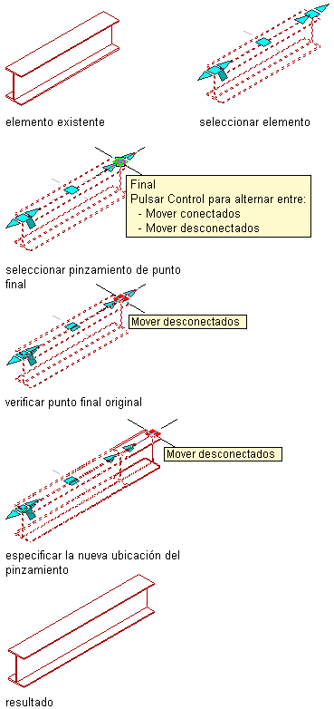

  1. Seleccione el elemento estructural.
  2. Seleccione un pinzamiento de inicio o final, desplácelo hasta que se muestre el valor de longitud deseado y pulse una vez.
    Si se mueve el pinzamiento de inicio en una dirección positiva se acorta el elemento en su eje (ruta), mientras que si se mueve en una dirección negativa se alarga.
    Si se mueve el pinzamiento de final en una dirección positiva se alarga el elemento en su eje (ruta), mientras que si se mueve en una dirección negativa se acorta.
    Cambio del final de un elemento estructural de viga mediante pinzamientos
  3. Seleccione un pinzamiento de inicio o final, desplácelo hasta que se muestre el valor de longitud deseado y pulse una vez.
    Después de seleccionar un pinzamiento, también puede escribir un valor para aumentar o reducir la longitud del elemento estructural.
