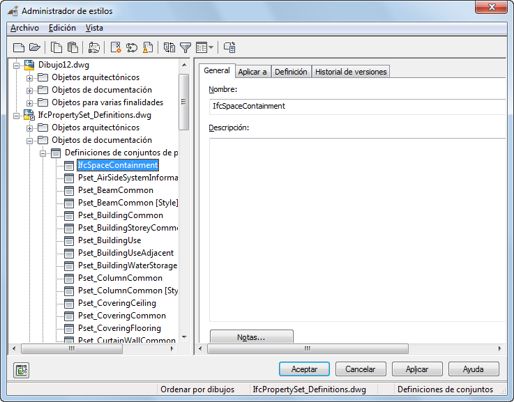

- En el Administrador de estilos, seleccione Archivo
Abrir.
- Vaya a C:\ProgramData\Autodesk\ACA <version>\esp\Styles y abra IfcPropertySet_Definitions.dwg.
- En el panel izquierdo del Administrador de estilos, expanda IfcPropertySet_Definitions.dwg
Objetos de documentación
Definiciones de conjuntos de propiedades.
- En la lista de definiciones de conjunto de propiedades, haga clic con el botón derecho en IfcSpaceContainment y seleccione Copiar.

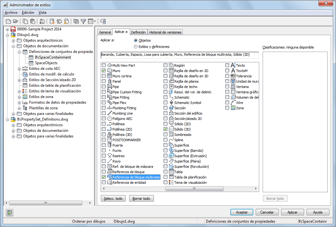

- En la lista de definiciones de conjunto de propiedades, seleccione IfcSpaceContainment.
- Haga clic en la ficha Se aplica a, seleccione Referencia de bloque multivista y haga clic en Aplicar.

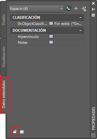

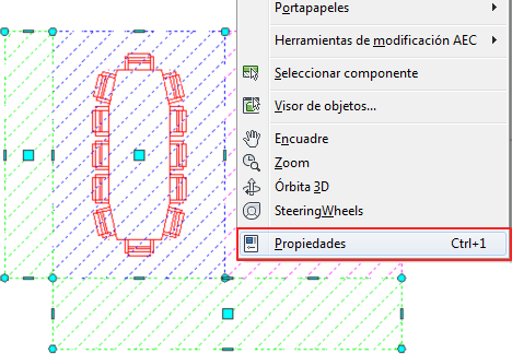

- En el dibujo, haga clic con el botón derecho en el espacio y, a continuación, haga clic en Propiedades.

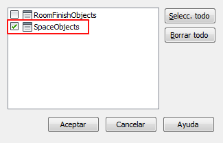

- En la paleta Propiedades, en la ficha Datos extendidos, haga clic en Agregar conjuntos de propiedades.
- En el cuadro de diálogo Agregar conjuntos de propiedades, seleccione SpaceObjects y haga clic en Aceptar.

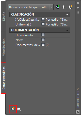

- Seleccione la mesa de reuniones.

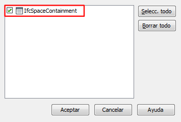

- En la paleta Propiedades, haga clic en Agregar conjuntos de propiedades.
- En el cuadro de diálogo Agregar conjuntos de propiedades, seleccione IfcSpaceContainment y haga clic en Aceptar.
