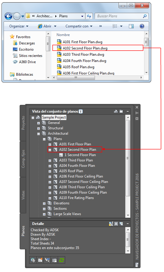

  4. Inicie el Explorador de Windows y colóquelo junto al Navegador de proyectos.
  5. En el Explorador de Windows, seleccione la carpeta con la que desea crear una categoría.
  6. Coloque la carpeta en el explorador de dibujos de la ficha seleccionada del Navegador de proyectos:
    Si desea... Entonces...
    mover la carpeta fuera de su ubicación actual arrastre la carpeta a la ubicación deseada.
    copiar la carpeta desde su ubicación actual pulse la tecla Ctrl y arrastre el cursor a la nueva ubicación.
    Arrastrar una carpeta desde el Explorador de Windows hasta el Navegador de proyectos
