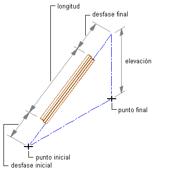

Opcionalmente, desfase la riostra desde su punto inicial o final.
Desfase de riostras

  6. Especifique los desfases:
    Si desea... Entonces...
    desfasar la riostra en su eje extruido en el punto inicial de la riostra escriba un valor en Desfase inicial. Un valor positivo acorta la riostra en su eje, mientras que un valor negativo la alarga.
    desfasar la riostra en su eje extruido en el punto final de la riostra escriba un valor en Desfase final. Un valor positivo alarga la riostra en su eje, mientras que un valor negativo la acorta.

  9. Especifique la elevación (es decir, la distancia vertical entre el punto inicial y el punto final) de la riostra:
    especificar la elevación de la riostra antes de dibujarla. elija No para Especificar elevación en pantalla. En Método, seleccione Ángulo, Distancia o Altura. Si selecciona Ángulo, escriba un valor para Distancia del primer elemento (medido desde el punto donde los dos elementos están conectados al punto del primer elemento donde desea que comience la riostra) y un valor para Ángulo desde el primer elemento. Si elige Distancia, escriba valores para Distancia del primer elemento y Distancia del segundo elemento. Si selecciona Altura, escriba un valor en Elevación.
    especifique la elevación de la riostra especificando un punto final 3D para el final de la riostra. elija Sí para Especificar elevación en pantalla.
