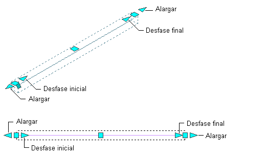

    Pinzamientos para longitud, desfase inicial y desfase final de una viga o riostra recta

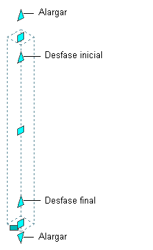

    Pinzamientos para longitud, desfase inicial y desfase final de un pilar recto

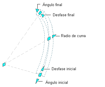

    Pinzamientos para ángulos de inicio y fin, radios y desfases inicial y final de una viga o riostra curva

  3. Mueva el pinzamiento hasta que aparezca el valor de cota que desea y pulse con el ratón una vez o escriba un valor.

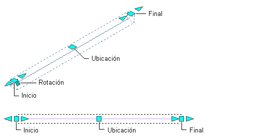

    Pinzamientos de ubicación y rotación para una viga o riostra recta

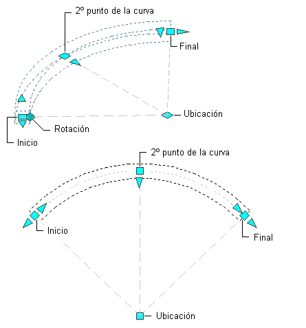

    Pinzamientos de ubicación y rotación para una viga o riostra curva

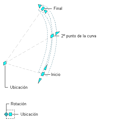

    Pinzamientos de ubicación y rotación para un pilar curvo
