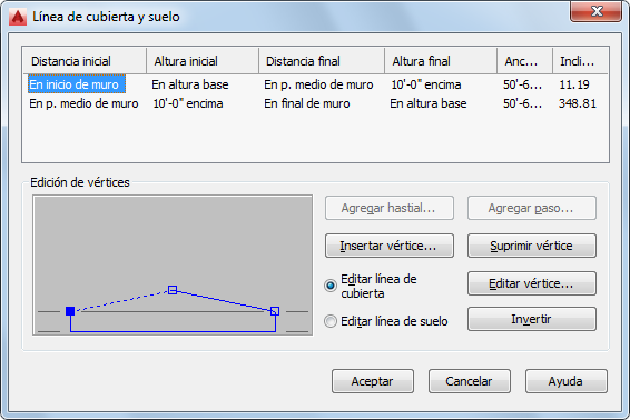

Utilice este procedimiento para realizar las tareas siguientes en la hoja de trabajo Línea de cubierta/suelo, en la paleta Propiedades:
- Agregar, mover o eliminar vértices en la línea de cubierta o de suelo de un muro.
- Agregar hastiales o peldaños a una línea de cubierta o peldaños a una línea de suelo que se ha editado anteriormente agregando vértices que definan estas condiciones.
También es posible editar gráficamente las líneas de cubierta y de suelo.
- Pulse dos veces en el muro que desea modificar.
- Expanda Avanzadas y después Hojas de trabajo.
- Seleccione Línea de cubierta/suelo.
- Seleccione Editar línea de cubierta o Editar línea de suelo.
Cambio de los vértices de una línea de cubierta
El vértice activo de la ilustración cambia al seleccionar una línea diferente para editarla. Todos los cambios que se hagan al muro se reflejan en la ilustración.

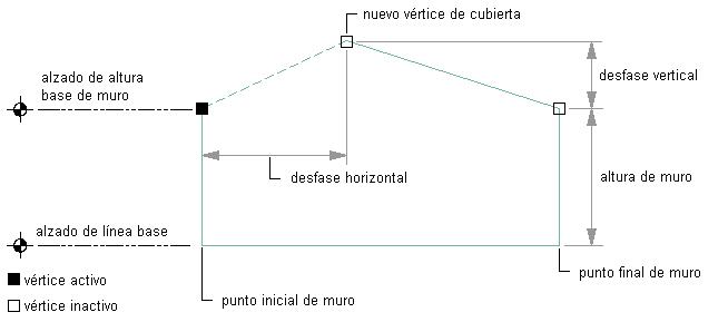

- Para agregar un vértice, pulse Insertar vértice. Especifique los desfases horizontal y vertical para el vértice nuevo y cada distancia de desfase, y pulse Aceptar.
La ilustración siguiente muestra la modificación de la línea de cubierta de un muro mediante la adición de un vértice.
Modificación de una línea de cubierta de un muro al agregar un vértice

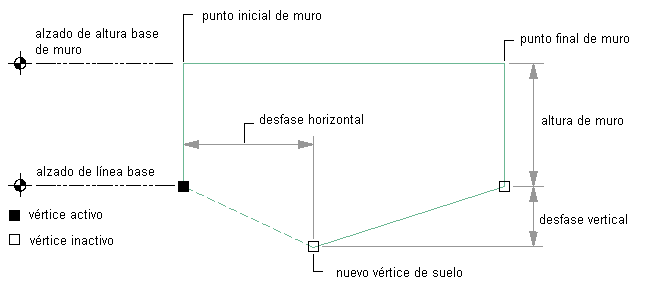

La ilustración siguiente muestra la modificación de la línea de suelo de un muro mediante la adición de un vértice.
Modificación de una línea de suelo de un muro al agregar un vértice
- Para mover un vértice, selecciónelo de la tabla o la ilustración, y elija Editar vértice. Especifique los desfases horizontal y vertical para el vértice nuevo y cada distancia de desfase, y pulse Aceptar.
- Para suprimir un vértice, selecciónelo y elija Eliminar vértice.
El vértice seleccionado se suprime y la línea conecta automáticamente los dos vértices adyacentes.
- Para invertir la línea de cubierta o de suelo, seleccione Invertir.
- Pulse Aceptar.
