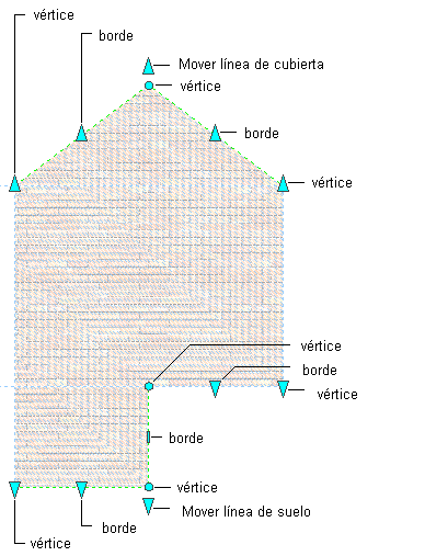

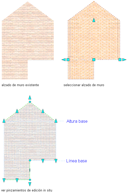

Visualización de los pinzamientos de edición in situ para alzados de muro

  1. Seleccione el muro que tenga la línea de cubierta o suelo que desee cambiar.
  2. Seleccione la ficha Murogrupo Modificarmenú desplegable Línea de cubierta/sueloEditar in situ.
    Se crea un perfil temporal que permite editar la geometría de las líneas de cubierta y de suelo.
    Pinzamientos de edición in situ en elevaciones de muro

    cambiar la forma de la línea de cubierta o de suelo seleccione el perfil y utilice los pinzamientos de mover línea de cubierta, mover línea de suelo, vértice y borde para ajustar la forma.

    restablecer la línea de cubierta a la altura base o la línea de suelo a la línea base del muro seleccione el perfil y elija la ficha Editar in situgrupo PerfilEliminar. Seleccione la línea de suelo o de cubierta.
