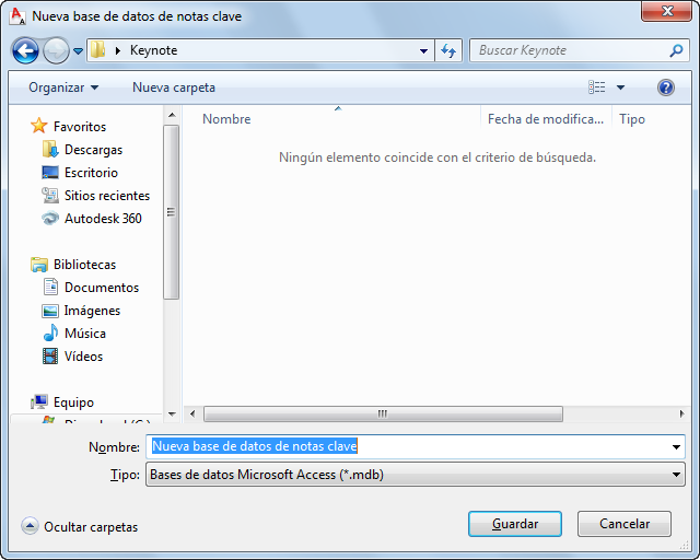

  3. En el cuadro de diálogo Nueva base de datos de notas clave, vaya a la ubicación de la nueva base de datos.
  4. Introduzca el nombre de la nueva base de datos en el campo Nombre de archivo.
  5. Pulse Guardar.

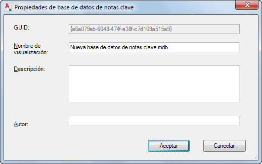

  6. Seleccione el nodo de la nueva base de datos y pulse .
  7. En el cuadro de diálogo Propiedades de base de datos de notas clave, especifique el nombre de visualización, la descripción y el autor de la nueva base de datos y pulse Aceptar.
    Se crea una base de datos Microsoft Access vacía con las tablas y consultas necesarias para almacenar y extraer notas clave. La nueva base de datos tiene el identificador único global que se muestra en el campo GUID y aparece en el Editor de notas clave como un nodo raíz con el nombre de visualización especificado.
