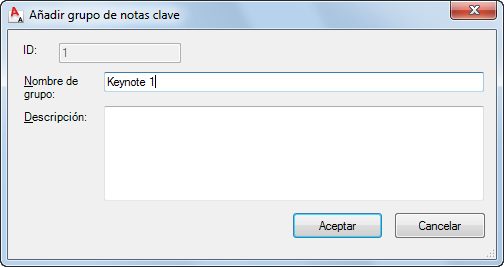

Utilice este procedimiento para agregar una nota clave a un grupo o subgrupo de una base de datos de notas clave.
- Haga clic en
- Seleccione una base de datos de la lista de bases de datos de notas clave.
- Expanda el nodo raíz y los nodos de grupos/subgrupos necesarios hasta seleccionar el nodo al que desee agregar la nota clave.
- Pulse
. Se abre el cuadro de diálogo Agregar nota clave, en el que aparece el identificador de base de datos de la nota clave que está agregando en el campo de sólo lectura ID.
- Escriba un clave y una nota y pulse Aceptar.
La nota clave definida aparecerá como un nuevo nodo en la vista en árbol jerárquico.
