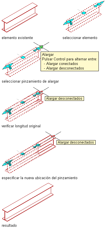

Para cambiar la longitud del elemento estructural
Utilice este procedimiento para cambiar la longitud de un elemento estructural. La longitud del elemento estructural puede cambiarse también en la paleta Propiedades.
  1. Seleccione el elemento estructural.
  2. Seleccione un pinzamiento de alargar, desplácelo hasta que se muestre el valor de longitud deseado y pulse una vez.
    Cambio de longitud de un elemento estructural de viga mediante pinzamientos
    Después de seleccionar un pinzamiento, también puede escribir un valor para aumentar o reducir la longitud del elemento estructural.
