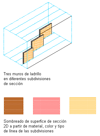

Cuando cree subdivisiones en un estilo, normalmente querrá que los objetos que contienen se distingan visualmente de los de otras subdivisiones. Al asignar materiales a los objetos, puede definir el estilo de sección 2D de forma que se utilice el patrón de sombreado del material, pero el color y el tipo de línea de las propiedades de visualización de la subdivisión.
Sombreado de superficie de subdivisión de sección con colores asignados
