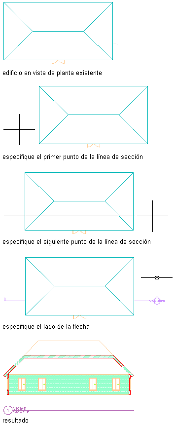

Tras dibujar la línea de sección, puede crear un objeto de sección o una vista de sección automática a partir de la línea.
Creación de secciones
