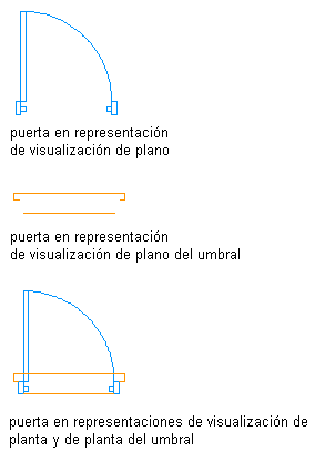

Un conjunto de visualización puede contener varias representaciones de visualización de un objeto. Por ejemplo, un conjunto de visualización para trazar una planta puede incluir las representaciones de visualización Plano y Plano de umbrales de las puertas.
Representaciones de visualización Plano y Plano de umbrales, por separado y juntas, para mostrar una puerta
