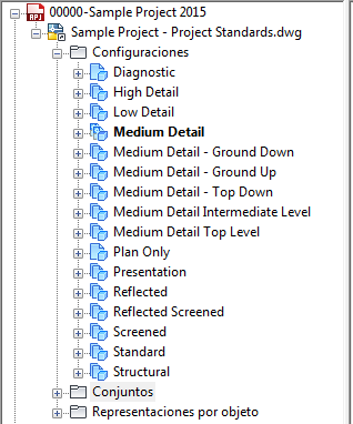

Configuraciones normalizadas en el Administrador de visualización
Iconos estándar
Las configuraciones de visualización normalizadas se muestran en el Administrador de visualización. Su estado con respecto a las normas del proyecto se indica mediante iconos.
